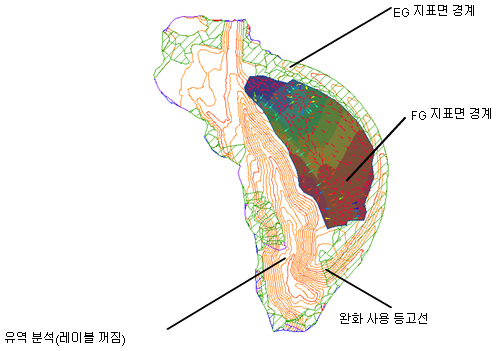

경계선은 지표면의 보이는 구역을 정의합니다. 총 면적 및 토량 등의 계산에는 경계선 내의 면적만 포함됩니다. 또한, 마스크를 정의하여 편집 또는 프리젠테이션 목적으로 지표면의 일부를 숨기거나 표시할 수 있으며 이러한 영역도 계산에 포함됩니다.
경계, 등고선 및 표고 분석을 표시하는 지표면

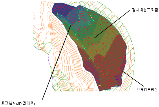

경사 화살표 표고 분석을 표시하는 지표면
