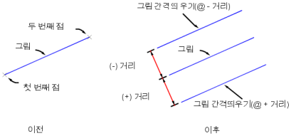

기존 그림의 간격을 지정된 거리만큼 띄울 수 있습니다. 양수 값은 오른쪽으로 간격띄우기를 나타내고 음수 값은 왼쪽으로 간격띄우기를 나타냅니다.
측량 명령 윈도우를 클릭합니다. OFFSET [그림] [거리]

다음 그림은 그림 간격띄우기 명령을 설명합니다.
OFFSET [그림] [거리]
명령 동의어
OFFSETS
| 매개변수 | 정의 |
| 그림 | 확장할 그림의 이름입니다. |
| 거리 | 현재 점에서의 간격띄우기 거리입니다. 현재 측량 데이터베이스 거리 단위에 이 값을 입력합니다. |
