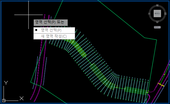

수정
코리더
재건 코리더 편집
을 클릭합니다.
차선 입력 및 특성을 할당하고, 특성 테이블에서 재건 입력 매개변수를 편집할 수 있습니다.
재건 매개변수
가 표시되지 않은 경우 클릭하여 재건 매개변수 팔레트를 실행합니다.
선택한 각 측점에 대해 재건 매개변수 팔레트에서 매개변수를 수정할 수 있습니다. 적용을 클릭하면 선택한 재건 코리더 영역과 횡단 뷰가 재건 매개변수 팔레트에서 변경한 사항으로 업데이트됩니다.
를 클릭합니다.
현재 선택한 재건 코리더 영역이 재건 관리자에 자동으로 지정됩니다.
기본적으로 횡단 경사 교정 보고서 탭은 재건 관리자에서 선택되어 있습니다. 밀링 및 레벨링 보고서 탭을 선택할 수도 있습니다. 자세한 내용은 재건 보고서를 생성하려면을 참조하십시오.
