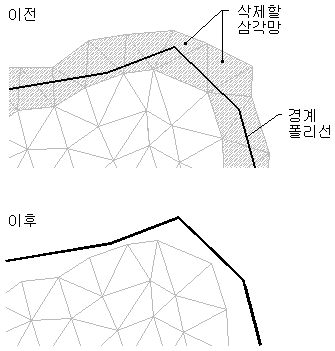

경계 모서리를 따라 비소거 브레이크라인을 사용하여 경계를 작성할 경우 경계와 교차하는 지점에서 정확히 삼각망 모서리가 잘립니다:
경계 모서리를 따라 비소거 브레이크라인을 사용하지 않고 경계를 작성할 경우 완전히 경계 내부 또는 외부에 있는 삼각망만 영향을 받습니다:
