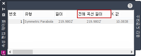

전체 곡선 길이 값은 총 종곡선 길이를 표시하지만, 길이 특성은 원곡선 지오메트리에서 해결된 부분의 길이를 표시합니다(예: 접선이 원곡선을 따라 부착된 경우).
