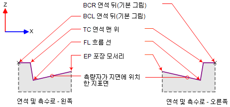

다음 그림은 피쳐 정의의 예를 보여 줍니다.
다음 그림은 아래의 피쳐 코드를 보여 줍니다.
