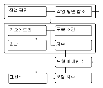

다음 그림은 모형을 구성하는 피쳐를 보여 줍니다. 화살표는 피쳐 간 관계의 방향을 나타냅니다. 예를 들어, 지오메트리를 수정하면 종단이 변경되고 종단의 변경은 표현식에 영향을 줍니다. 각 피쳐에 대해 배울 때 이 그림을 참조하면 피쳐 간 관계를 이해할 수 있습니다.
