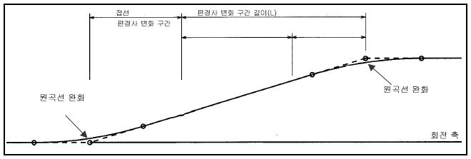

0보다 큰 길이 값을 입력합니다. 이 값은 테이블 형식 그리드 편집기의 원곡선 완화 열에 표시됩니다. 완화된 원곡선은 해당 임계 측점의 편경사 밴드 및 편경사 뷰에도 표시됩니다.
다음 그림에서는 원곡선 완화가 적용된 결과의 예를 보여줍니다.
