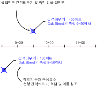

주석 레이블의 삽입점을 사용하여 위치 기반의 참조된 문자 데이터를 식별할 수 있습니다. 예를 들어, 다음 그림에서 삽입점은 레이블에 나타나는 측점 값과 간격띄우기 값을 결정합니다.
이 구성요소는 문자 구성요소 편집기에서 다음과 같이 설정됩니다.
간격띄우기 = <[간격띄우기(Uft|P3|RN|Sn|OF|AP)]>피트
<[이름(CP)]>의 측점 <[측점 값(Uft|FS|P2|RN|AP|Sn|TP|B2|EN|W0|OF)]>에서
