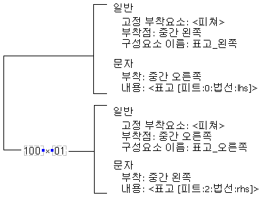

다음 그림은 지표면 표고점 레이블의 그리드를 보여 줍니다.

다음 예는 표고 소수점에 표고점 레이블을 달 수 있는 레이블 스타일을 보여 줍니다. 표고점 값의 소수점은 블록으로 나타내거나 작성 시 지정된 점 스타일로 나타냅니다. 레이블이 지정된 표고는 각각 특성이 다른, 레이블 스타일의 두 하위 문자 구성요소로 이루어집니다.
