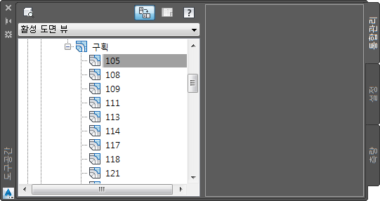

리스트 뷰는 도구공간 트리 형식으로 일부 항목을 보여주는 테이블입니다. 경우에 따라 이 정보를 편집할 수 있습니다. 다음 그림은 점의 통합관리 리스트 뷰를 보여줍니다.
도구공간이 고정된 경우에는 리스트 뷰가 데이터 트리 아래에 표시됩니다. 도구공간이 고정해제된 경우 항목 뷰 방향 버튼
을 클릭하여 항목 뷰가 데이터 트리 아래에 표시되거나 데이트 트리의 한쪽 옆에 표시되도록 할 수 있습니다.

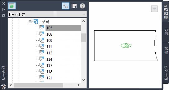

그래픽 뷰는 선택한 항목의 이미지를 표시합니다. 다음 그림은 구획의 통합관리 그래픽 뷰를 보여줍니다.
그래픽 항목 미리보기를 보려면 먼저 통합관리 탭에 있는 항목 미리보기 버튼
을 클릭합니다. 그런 다음 객체나 객체 집합을 마우스 오른쪽 버튼으로 클릭하고 미리보기 표시를 선택합니다. 그런 다음 통합관리 트리에서 객체 이름을 클릭합니다.
그래픽 미리보기에서 마우스 오른쪽 버튼을 클릭하여 상황에 맞는 메뉴를 표시하면 , 등의 명령을 사용하여 이미지를 조작할 수 있습니다.
