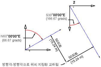

방향각/방향각을 클릭합니다. BB [점 1] [방향각 1] [사분점 1] [간격띄우기 1] [점 2] [방향각 2] [사분점2] [간격띄우기 2]
NE 1 100 100
NE 2 200 200
BB 1 66.6667 1 50 2 33.3333 2 50
! INTERSECTION # 1 NORTH:100.000000 EAST:200.000000
교차로는 점 1에서 오른쪽으로 간격띄우기 거리를 50피트로 하여 그려진 N66.6667"E 방향각과 점 2에서 오른쪽으로 간격띄우기 거리를 50피트로 하여 그려진 S33.3333" 방향각 사이에 배치됩니다.
