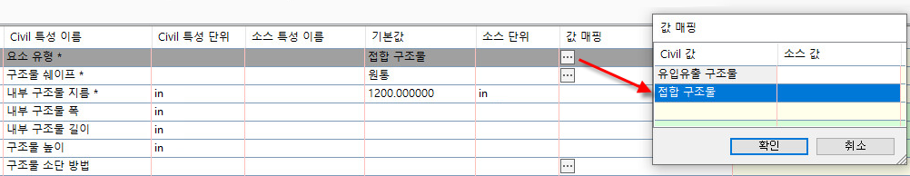

다음 예에서는 값 매핑 대화상자를 사용해 "Structure_type" 속성의 소스 값을 매핑하여 Civil 3D에 접합 구조물로 가져오는 방법을 보여줍니다.
요소 유형의 Civil 3D에서 사용 가능한 특성은 유입유출 구조물 및 접합입니다.
맨홀, 유입구 및 유출구를 접합 요소 유형으로 가져오려면 요소 유형의 값 매핑을 설정하면 됩니다. 예를 들어, 속성 값 맨홀, 유입구 및 유출구가 구조물 유형을 나타내기 위해 ArcGIS 데이터에 지정된 경우 값 매핑 대화상자에 이러한 값을 입력하면 됩니다.
여러 값을 세미콜론으로 구분하여 포함할 수 있습니다. 예를 들면, 맨홀;유입구;유출구와 같습니다. 항목에서는 대소문자가 구분되지 않습니다.
