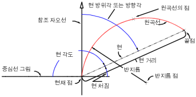

다음 그림은 접하지 않는 원곡선을 설명합니다.
XC AD BULB [반지름] [현 각도] [현 거리]
| 매개변수 | 정의 |
| 반지름 | 중심점에서 원곡선까지의 거리입니다. 이 값을 현재 측량 데이터베이스 거리 단위로 입력합니다. 음수 반지름을 사용하면 원곡선을 시계 반대 방향(왼쪽)으로 그릴 수 있습니다. |
| 현 각도 | 그림의 마지막 정점에서 회전하는 시계 방향 각도입니다. |
| 현 거리 | 그림의 현재 정점에서의 거리입니다. |
