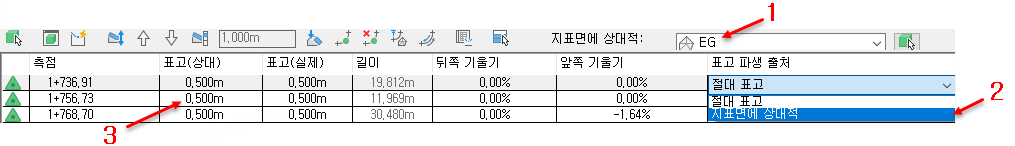

지표면에 상대적으로 설정된 형상선을 정지 표고 편집기에서 열면 선택된 지표면이 정지 표고 편집기에 나열되고 편집 가능한 형상선 점은 지표면에 상대적으로 표시됩니다.
정지 표고 편집기에서 다음 기능을 사용하여 상대 표고 옵션을 지정할 수 있습니다.
이전에 지표면에 상대적으로 설정되지 않은 형상선의 경우 정지 표고 편집기를 열고 지표면에 상대적인 리스트에서 지표면을 선택하면 표고 파생 출처 열이 처음에는 모든 점에 대해 절대 표고로 설정되고 자동으로 지표면에 상대적으로 변경되지 않습니다. 드롭다운 리스트를 사용하여 상대적으로 지정할 점에 대해 지표면에 상대적을 선택합니다.
