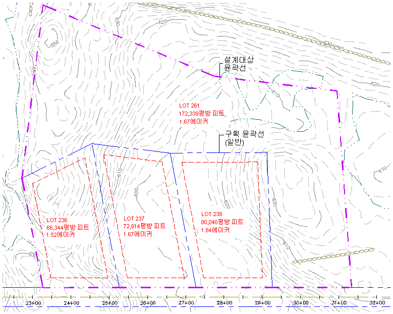

모든 부지는 부지 구획에 연결되어 있습니다. 부지 구획 경계는 모든 선형, 정지 작업 및 구획은 포함하는 부지의 가장 바깥쪽 범위입니다. 부지 구획 내의 객체는 서로 붙어 있지 않아도 됩니다.
부지 구획에는 면적 레이블이 있으며 이를 숨기거나 표시할 수 있습니다. 부지 구획 경계의 색상과 선 유형을 조정할 수 있으며, 여기에 포함된 구획들의 경계를 기준으로 이 경계의 그리기 순서를 조정할 수 있습니다.
부지의 면적 및 둘레를 계산할 때 선형의 면적은 0이고 그 둘레는 길이 합계의 두 배입니다. 선형을 추가하면 부지 구획의 면적은 영향을 받지 않지만 그 둘레는 늘어날 수 있습니다. 기존 부지에 선형을 추가하는 경우 다음과 같이 됩니다.
일부의 경우 일련의 닫히지 않은 구획 세그먼트로 올바른 구획을 정의할 수 있습니다. 이러한 구획의 경우 선형과 마찬가지로 그 면적은 0이며 둘레는 세그먼트 길이 합계의 두 배입니다.
