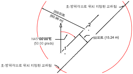

점, 방위각 및 간격띄우기로 설정된 선과 호 사이 교차로를 찾을 수 있습니다.
호/방위각을 클릭합니다. ARCAZ [점] [반지름] [점 1] [방위각] [간격띄우기]
NE 1 100 100
NE 2 200 200
ARCAZ 2 200 1 50 50
! INTERSECTION # 1 NORTH:274.411634 EAST:385.641883
! INTERSECTION # 2 NORTH:30.099879 EAST:94.482471
교차로는 점 2를 중심으로 반지름이 200인 호와 점 1에서 오른쪽으로 간격띄우기 거리를 50으로 하여 그려진 50.0000 방위각 사이에 배치됩니다.
방위각에 의해 결정된 호와 선의 교차로
