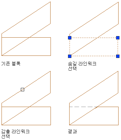

다른 라인워크를 기준으로 라인워크 영역을 감추거나 "숨기기"합니다. 이 기능은 주로 한 도면요소를 전경에 표시할 다른 도면요소의 뒤로 또는 밑으로 확장하는 것을 지시할 경우 유용합니다. 감추어진 선작업은 HIDDEN 도면층 키에 의해 지정된 도면층 위에 배치됩니다.
를 클릭합니다. 감추어진 영역이 점선으로 나타납니다. 감추어진 영역 또는 그 구성요소 세그먼트는 감추어지기 전의 부분이었던 라이워크에서 별도로 선택할 수 있습니다.
블록으로 선작업 감추기
