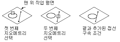

접선 구속조건 적용

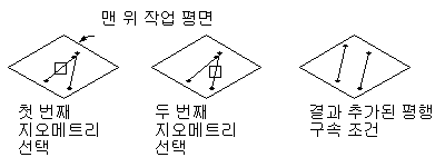

평행 구속조건 적용

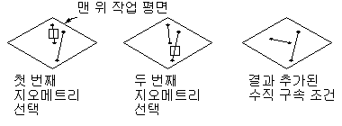

수직 구속조건 적용

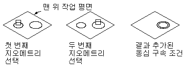

동심 구속조건 적용

선 또는 호와 같은 원곡선 지오메트리와 다른 원곡선 지오메트리 또는 선 간에 정의할 수 있습니다. 물리적으로 한 점을 공유하지 않더라도 두 원곡선이 서로 접하도록 합니다. 접선은 선을 호 또는 원에 구속할 때 많이 사용합니다.
선과 같이 방향이 있는 지오메트리 쌍 간에 정의할 수 있습니다. 둘 이상의 선이 평행이 되도록 합니다.
선과 같이 방향이 있는 지오메트리 쌍 간에 정의할 수 있습니다. 선택한 선이 서로 직각이 되도록 합니다.
원과 점의 조합에 대해 정의할 수 있습니다. 각 지오메트리의 중심점을 같은 위치에 고정시킵니다. 일반적으로 두 원의 중심점이 같은 원 대 원, 원의 중심점에 점이 있는 원 대 점, 두 점이 같은 점 대 점이 있습니다.
