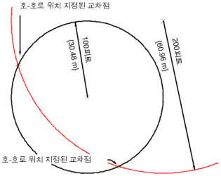

측량 명령 언어를 사용하여 두 호의 교차로를 계산하려면
- 도구공간의 측량 탭에서 편집할 네트워크를 마우스 오른쪽 버튼으로 클릭하고 측량 명령 윈도우를 클릭합니다.
- 명령행에 다음을 입력합니다.
ARCARC [점 1] [반지름 1] [점 2] [반지름 2]
명령행 예
NE 1 100 100
NE 2 200 200
ARCARC 1 100 2 200
! INTERSECTION # 1 NORTH:8.856217 EAST:141.143783
! INTERSECTION # 2 NORTH:141.143783 EAST:8.856217
교차로는 점 1을 중심으로 반지름이 100인 호와 점 2를 중심으로 반지름이 200인 호 사이에 배치됩니다.
