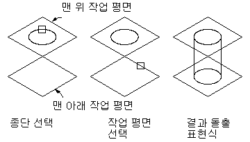

평면 돌출은 종단 자체와 지정한 작업 평면 간에 종단을 스위프합니다. 작업 평면이 참조 작업 평면이면 작업 평면을 이동할 때 돌출이 업데이트됩니다.
평면 돌출 표현식 적용

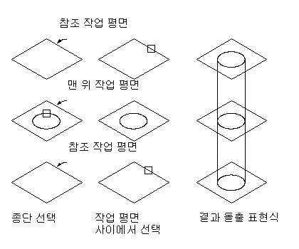

From-To 돌출은 두 작업 평면 간에 종단을 스위프합니다.
From-To 돌출 표현식 적용

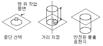

막힘 돌출은 법선 또는 수직 축을 따라 지정한 거리로 종단을 스위프합니다. 기본 법선으로 돌출을 반전하여 종단을 반대 방향으로 스위프할 수 있습니다.
막힘 돌출 표현식 적용

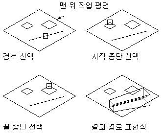

경로 표현식은 경로 지오메트리를 따라 종단을 스위프합니다. 선 또는 호와 같은 지오메트리 일부의 시작 및 끝 종단을 바탕으로 3D 피쳐를 작성합니다. 시작 종단과 끝 종단은 다를 수도 있습니다.
경로 표현식 적용

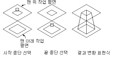

변환 표현식은 두 종단 간의 변환 본체를 작성합니다. 변환에는 시작 및 끝 종단이 모두 포함되며 시작 및 끝 종단은 같은 작업 평면에 존재할 수 없습니다. 점 참조는 종단을 작업 평면 간에 정렬할 때 유용하지만 중심은 정렬할 필요가 없습니다.
변환 표현식 적용

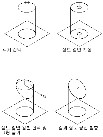

절토 평면 표현식은 피쳐를 두 가지 요소로 잘라 하나만 보관합니다. 절토 평면 표현식을 사용하면 피쳐의 끝을 경사로 변경하여 배출구와 같은 고급 피쳐를 작성할 수 있습니다. 표현식의 법선이나 수직 축을 끌어 절토 평면을 수정하여 사용자 경사를 작성할 수 있습니다. 표현식 길이가 변경될 때 절토 평면이 업데이트됩니다.
절토 평면 표현식 적용
