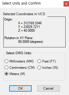

  2. 원점을 선택한 다음, 동일한 표고의 두 번째 점을 선택합니다. 이러한 점은 Revit에서도 Civil 3D에서와 동일한 순서로 선택해야 합니다.
  3. 단위 선택 및 확인 대화상자에서 도면 단위를 선택합니다. 확인을 클릭합니다.
  4. 파일 위치를 지정하고 저장을 클릭합니다.
