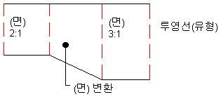

정지 작업이 초기계획선의 여러 부분에 따라 서로 다른 조건을 필요로 하는 정지 영역을 정의합니다.
영역이 필요한 경우 전체 초기계획선이 아니라 초기계획선의 일부에만 조건을 적용합니다.
예를 들어, 한 정지 영역의 경사를 3:1로 하고 다른 정지 영역의 경사는 2:1로 할 때, 정지 작업이 3:1에서 2:1로 병합하도록 이들 두 영역을 전이 영역으로 분리할 수 있습니다. 조건을 적용한 영역은 조정 영역이라 불리웁니다.
동일한 초기계획선의 기존 정지 작업에서 시작하도록 정지 영역의 시작점을 지정하면 변환 영역을 작성하라는 프롬프트가 표시됩니다. 정지 작성 도구를 사용하여 변환 영역을 삽입할 수도 있습니다.
