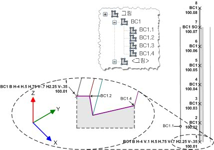

수평 간격띄우기: 현재 점에서 시작하는 평행한 그림을 작성하기 위한 상대 수평 간격띄우기 또는 활성 그림에 이전의 수평 간격띄우기가 있는 경우 다른 간격띄우기로 변환하기 위한 상대 수평 간격띄우기를 지정하는 데 사용되는 코드입니다. |
101,500,490,100.01,BC1 B H-4 V.1 H.5 H.75 V-.7 H2.25 V-.35 ...112,500,500,100.02,BC1 ...123,500,510,100.03,BC1 ...134,500,520,100.04,BC1 ...145,500,530,100.05,BC1 ...156,500,540,100.06,BC1 ...167,500,550,100.07,BC1 SO ...178,500,560,100.08,BC1 |
점 101: BC1은 선 피쳐 이름, " "(공백)은 피쳐/코드 구분자, B는 <시작> 코드, H는 <수평 간격띄우기> 코드, -4는 첫 번째 수평 간격띄우기 값에 대한 값, V는 <수직 간격띄우기> 코드, .1은 첫 번째 수직 간격띄우기 값입니다. 나머지 3개의 간격띄우기에 각각에 대해서도 이와 마찬가지입니다. 점 112, 123, 134, 145, 156: 현재 간격띄우기가 있는 BC1 그림이 계속됩니다. 점 167: BC1이 계속되지만 그림 간격띄우기는 SO <간격띄우기 정지> 코드에 의해 정지됩니다. 점 178: BC1이 계속됩니다. 값은 수평 간격띄우기 코드를 따라야 합니다. 음의 값은 활성 그림을 왼쪽으로 간격띄우기하고 양의 값은 활성 그림을 오른쪽으로 간격띄우기합니다. 여러 개의 간격띄우기를 사용할 수 있지만, 나중에 수평 또는 수직 변환이 이루어지는 경우에는 각각의 간격띄우기에 대해 이전의 수평 간격띄우기 또는 수직 간격띄우기 코드를 지정해야 합니다. |
수직 간격띄우기: 현재 점에서 시작하는 상대 수직 간격띄우기를 지정하는 데 사용되는 코드입니다. 값은 수직 간격띄우기 코드를 따라야 합니다. |
(다음 그림에 표시됨) |
활성 그림에 대한 현재 정점의 표고에 양의 값이 가산되고 활성 그림에 대한 현재 정점에서 음의 값이 감산됩니다. 이전의 수평 간격띄우기가 없는 상태에서 수직 간격띄우기가 지정되는 경우 수평 간격띄우기 값을 0으로 가정합니다. 수직 간격띄우기 또는 이전의 수직 간격띄우기가 없는 상태에서 수평 간격띄우기가 지정되는 경우 수직 간격띄우기 값을 0으로 가정합니다. 주:
이전의 수평 또는 수직 간격띄우기가 현재 점 코드에서 지정되었고 이후의 수평 또는 수직 간격띄우기가 현재 필드 코드 내에서 생략되어 있는 경우 이전의 수평 또는 수직 간격띄우기 값이 사용됩니다. 예를 들어 다음과 같습니다. V1 H1 H2 = H0 V1 H1 V1 H2 V1 H1 H2 V1 H3 = H1 V0 H2 V1 H3 V1 |
간격띄우기 정지: 활성 그림에서 모든 간격띄우기의 종료를 지정하는 데 사용되는 코드입니다. 활성 그림만 계속될 수 있습니다. |
(다음 그림에 표시됨) |
다음 그림은 수평 간격띄우기, 수직 간격띄우기 및 간격띄우기 정지를 위한 코드 사용 예를 나타낸 것입니다.
