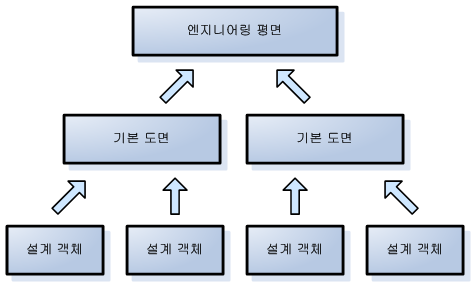

도면에서 지표면 및 선형과 같은 설계 객체를 제대로 공유하면 프로젝트 일정을 크게 절약할 수 있습니다.
프로젝트 내에서 데이터를 공유하기 위해 다음 세 가지 기본 방법을 사용할 수 있습니다. 이러한 방법은 다음과 같은 데이터 참조 유형이라고도 합니다.
각 방법의 장점, 제한 및 우수 사례를 비롯한 자세한 설명은 프로젝트 관리 항목( Autodesk Civil 3D 최상의 실습 안내서)에서 확인하십시오..
모든 프로젝트 구조에 공통으로 적용되는 우수 사례는 선형 및 지표면 같은 개별 설계 객체를 별도의 도면으로 구성하는 것입니다. 설계 과정에서 이러한 객체는 기준 도면에서 참조됩니다. 완성된 엔지니어링 계획 및 최종 생산 도면은 객체 참조와 도면 참조의 조합으로 이루어집니다.
