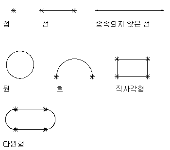

지오메트리 유형 보기
요소 작성기는 모형을 만드는 데 사용할 수 있는 다음과 같은 9가지 지오메트리 유형을 제공합니다.
X 및 Y 좌표에 의해 정의됩니다.
위치와 방향에 의해 정의되며 시작점과 끝점에 의해 구속됩니다.
위치와 방향에 의해 정의되며 시작점과 끝점 구속이 없으므로 길이가 무한대입니다.
중심점과 반지름에 의해 정의됩니다.
중심점과 반지름에 의해 정의되며 시작점과 끝점에 의해 구속됩니다.
각 면의 시작점과 끝점 그리고 수직 각도를 유지하기 위해 구속되는 선과 점으로 정의됩니다.
정의된 시작점과 끝점을 사용하여 두 선에 두 호 접선을 작성하기 위해 구속되는 선, 호 및 점에 의해 정의됩니다.
