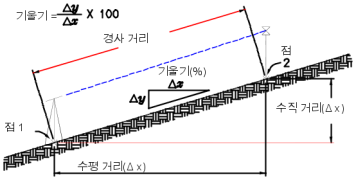

기울기 명령을 사용하면 두 점 사이의 기울기를 결정할 수 있습니다. 시작점 및 앞쪽 점을 지정해야 합니다.
측량 명령 윈도우를 클릭합니다.
기울기를 클릭합니다.
측량 명령 윈도우를 클릭합니다. GRADE [점 1] [점 2]
다음 그림은 기울기 명령을 설명합니다.
다음 예는 기울기 명령을 사용하는 올바른 항목을 보여 줍니다.
