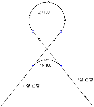

이 도면요소는 부착 도면요소 (1, 2), 반지름 (3), 솔루션 각도 및 필요한 솔루션(복합 또는 반향)으로 정의됩니다. 솔루션은 구속조건을 정의하는 방법에 따라 크게 달라질 수 있습니다.
다음 그림은 두 고정 직선 사이의 자유형 원곡선 모깎기를 보여 줍니다. 다음은 원곡선의 포함된 각도를 기반으로 하는 두 가지 솔루션입니다.

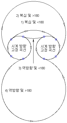

다음 그림은 시계 방향 두 고정 원곡선 사이의 자유형 원곡선 모깎기를 보여 줍니다.

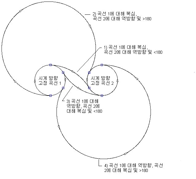

다음 그림은 시계 방향 고정 원곡선과 시계 반대 방향 고정 원곡선 사이의 자유형 원곡선 모깎기를 보여 줍니다.

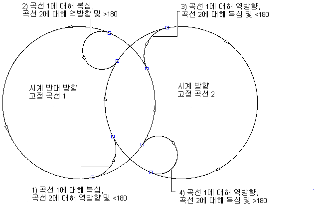

다음 그림은 겹침 시계 방향 원곡선과 시계 반대 방향 원곡선 사이의 자유형 원곡선 모깎기를 보여 줍니다.

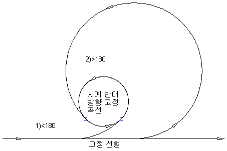

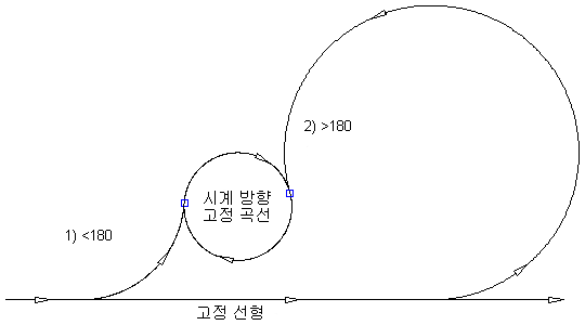

다음 그림은 지정된 반지름을 사용하고 한 선과 왼쪽 시계 방향 원곡선 사이의 자유형 원곡선 모깎기를 보여 줍니다.
다음 그림은 지정된 반지름을 사용하고 한 선과 왼쪽 시계 반대 방향 원곡선 사이의 자유형 원곡선 모깎기를 보여 줍니다.
