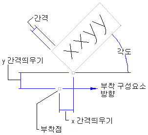

부착점에 부착된 문자 구성요소에서 위치를 지정합니다. 부착점은 문자를 둘러싸는 직사각형을 기준으로 계산되며 그 크기는 외곽선 범주에 지정된 간격 값을 포함하여 결정됩니다. 다음 그림은 문자 부착점을 보여 줍니다.
X 방향(0도 방향)으로 부착점(attachment point)과 부착점 사이의 간격띄우기 거리를 지정합니다.
X 방향은 문자 구성요소를 부착할 객체에 의해 결정됩니다. 문자 구성요소가 레이블 삽입점에 부착된 경우 X 방향은 다음과 같이 일반 탭의 방향 참조 설정과 관련하여 결정됩니다.
Y 방향으로 부착점과 부착점 사이의 간격띄우기 거리를 지정합니다. Y 방향은 X 방향에서 시계 반대 방향으로 90도입니다.

둥글게 된 직사각형을 작성하는 데 사용되는 반지름은 간격 값에 전체 텍스트 높이(내려쓰는 문자, 아래 첨자 및 위 첨자 문자 포함)의 1/2을 더해서 계산합니다.
외곽선과 문자 사이의 거리를 지정합니다. 간격은 외곽선 가시성이 False로 설정된 경우에도 적용됩니다.
