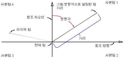

현재 그림 정점에서 지정된 방향으로 새 정점을 작성합니다. 이 명령을 제대로 수행하려면 그림에 적어도 정점이 하나 이상 있어야 합니다.
측량 명령 윈도우를 클릭합니다. FIGURE BRG-DIST [방향각] [사분점] [거리]
BEG BFIG
FIG NE 1000 1000
FIG BD 61.1111 1 30.480
AZIMUTH: 61.1111 DISTANCE: 30.4800
NORTH: 1014.6902 EAST: 1026.7063
END
다음 그림은 그림 방향각 거리 명령을 설명합니다.
명령 동의어
FIG BD
| 매개변수 | 정의 |
| 방향각 | 원하는 방향각입니다. 이 값을 현재 측량 데이터베이스 각도 단위(DMS, grads, 십진각, mils 또는 라디안)로 입력합니다. |
| 사분점 | 1(NE), 2(SE), 3(SW), 4(NW) 중 하나를 사용하여 사분점을 지정합니다. |
| 거리 | 현재 정점에서 새 정점까지 측정된 거리입니다. 현재 측량 데이터베이스 거리 단위에 이 값을 입력합니다. |
