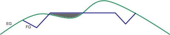

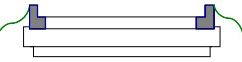

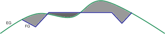

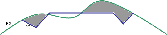

수량 산출에서는 다음과 같은 수량 유형을 지원합니다.
