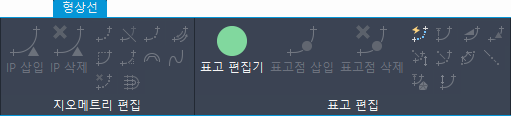

형상선이 동적으로 코리더에 연결되어 있지 않은 경우 형상선 편집 명령 중 하나를 사용하여 편집할 수 있습니다.
형상선이 동적으로 코리더에 연결된 경우 대부분의 형상선 편집 명령은 리본에서 사용할 수 없습니다. 다음 그림은 동적 형상선이 선택된 경우 형상선 상황별 리본 탭의 편집 패널을 보여줍니다. 표고 편집기 및 빠른 표고 편집 명령을 사용하면 데이터를 볼 수 있지만 편집할 수는 없습니다.
