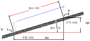

경사 거리 명령을 사용하면 두 점 사이의 경사 거리를 결정할 수 있습니다.
측량 명령 윈도우를 클릭합니다.
경사 거리를 클릭합니다.
측량 명령 윈도우를 클릭합니다. SDIST [점 1] [점 2]
다음 그림은 경사 거리 명령을 보여 줍니다.
다음 예는 경사 거리 명령을 사용하는 올바른 항목을 보여 줍니다.
