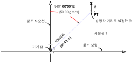

BD 2 45 1 100 PT
! BEARING: N 45-00-00 E DISTANCE: 100.0000
! POINT 2 NORTH: 170.7107 EAST: 170.7107
! ELEV: <Null>
이렇게 하면 지정된 방향각 및 거리에 점 2가 작성됩니다.
BD 명령으로 작성된 점:
점 2는 기기 점에서 100피트 떨어진 거리의 사분점 1(NE)에서 45°0'0"(50 그래드)의 방향각을 회전하여 배치되며 설명은 PT로 지정됩니다.
