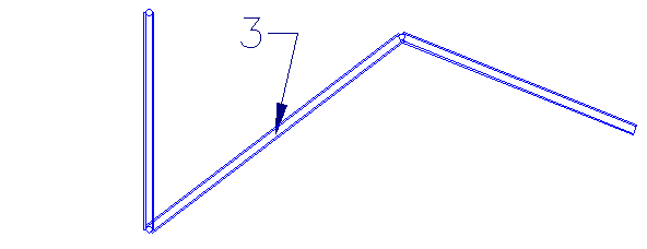

다음 예에서 파이프 범위는 네 개의 연결된 파이프로 구성되어 있습니다. 스패닝 레이블의 위치를 확인합니다. 이 예에서는 범위 내 파이프 수 특성을 삽입하여 범위 내 파이프 수를 동적으로 나타내는 레이블을 작성하는 데 문자 구성요소 편집기가 사용되었습니다.
다음 예에서는 수직 파이프가 삭제되었거나 다른 파이프에서 분리되었습니다. 이 결과, 오른쪽에 연결된 파이프만 범위 레이블에 포함됩니다. 레이블이 동일한 위치에 있습니다.
다음 예에서는 왼쪽의 파이프가 삭제되었거나 수직 파이프에서 분리되었습니다. 이 결과, 나머지 파이프만 범위에 포함됩니다. 해당 범위가 세 개의 파이프로 구성되어 있음을 알리는 레이블이 표시되어 있습니다.
다음 그림에서는 범위 레이블이 있는 파이프가 삭제되었습니다. 이 결과, 범위 레이블도 삭제됩니다.
