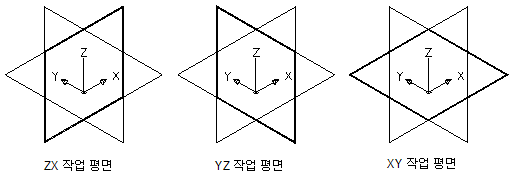

요소 작성기에서는 X, Y 및 Z축 원점에서 교차하는 세 가지 기본 작업 평면을 제공합니다. 기본 작업 평면을 사용하면 요소 모델링을 쉽게 시작할 수 있습니다. 최상위 작업 평면에서 모델링을 시작하고 필요한 경우 추가하는 것이 일반적입니다. 모델링 과정 동안 언제라도 작업 평면을 추가할 수 있습니다. 각 작업 평면에는 자체의 내부 좌표계가 있습니다. 작업 평면은 UCS(현재 사용자 좌표계) 또는 WCS(표준 좌표계)에 있는 모든 평면에서 작성할 수 있습니다.
작업 평면 작성 대화상자에서 다음과 같은 미리 설정된 작업 평면을 모형에 추가할 수 있습니다.
WCS의 표준 ZX, YZ, XY 작업 평면을 작성합니다.

기본 작업 평면 보기

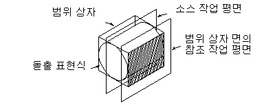

참조 작업 평면은 표현식 범위의 면에서 평면으로 정의됩니다. 모든 표현식에는 볼 수 없는 범위 또는 경계 상자가 있어 피쳐의 범위를 정의합니다. 범위의 평면 중 하나를 참조하는 작업 평면을 작성할 수 있습니다. 참조 작업 평면을 정의하려면 표현식과 작성하려는 평면의 방향을 나타내는 소스 작업 평면을 선택합니다. 피쳐의 범위 또는 경계 상자가 탐지되며 유효한 두 가지 참조 작업 평면이 선택할 수 있도록 표시됩니다. 표현식을 이동하거나 크기를 조정하면 참조 작업 평면도 함께 이동됩니다.
참조 작업 평면 작성
