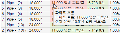

파이프 흐름
관망에 있는 각 파이프의 파이프 흐름 값을 표시합니다.
파이프 흐름 값이 파이프의 전체 흐름 값을 초과하는 경우 이 열은 빨간색으로 음영처리됩니다. 셀 위에 커서를 놓으면 파이프 흐름 값과 전체 유량을 모두 표시하는 툴팁이 표시됩니다.

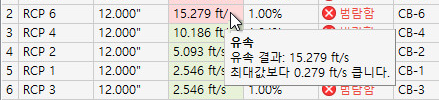

속도
흐름의 속도를 표시합니다.
속도가 설정에 지정된 최소 속도 미만이거나 최대 속도를 넘는 경우, 이 열은 빨간색으로 음영처리됩니다. 셀 위에 커서를 놓으면 속도가 최소값보다 얼마나 낮은지, 최대값보다 얼마나 높은지를 보여 주는 툴팁이 표시됩니다.
