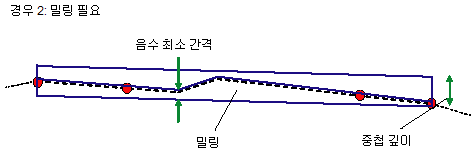

보고서를 생성할 코리더는 밀링 횡단구성요소 중 하나를 사용하여 작성된 것이어야 합니다. Autodesk Civil 3D에서는 밀링이 발생되는 측점의 코리더, 코리더 전반의 밀링 폭 그리고 기존 지표면의 아래면서 횡단구성요소 중첩의 위에 해당하는 밀링 영역을 조사합니다.

밀링 영역이 보고서의 현재 측점 범위에 포함되도록 하기 위해, 한 측점에서 다음 측점까지 왼쪽 및 오른쪽 간격띄우기 간에 존재해야 하는 폭의 차이를 지정합니다.
연속 단면 검토선과 왼쪽 및 오른쪽 간격띄우기 사이의 영역은 밀링 면적을 계산하는 데 사용됩니다. 간격띄우기 사이의 폭 차이가 공차 값보다 작은 경우 해당 영역이 보고서에 포함되지 않습니다.
밀링 영역이 보고서에 포함되도록 하기 위해, 연속 단면 검토선 간에 존재해야 하는 두께의 차이를 지정합니다.
