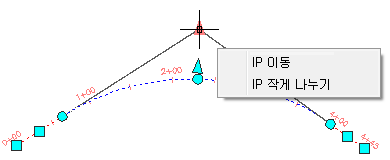

지정된 점에 IP(Intersection Point)를 작성하여 고정 직선을 두 개의 인접한 고정 직선으로 나눕니다.
점 (1)을 선택하면 새 IP (2)가 작성됩니다. 새 IP에 새 선에 대한 끝점이 작성되고 서로 접한 채로 유지됩니다.
찾기를 클릭합니다. 두 개의 고정 또는 부동 접선의 끝점이 만나는 위치에서 IP(Intersection Point)를 분리합니다.
IP (1)을 끊으면 접선 끝점이 지정한 거리 (2)만큼 분리됩니다. IP를 끊으면(3) 두 번째 접선이 더 이상 해석된 선형 지오메트리에 포함되지 않습니다.
그립이 IP(Intersection Point)에 표시됩니다.
그립 위에 마우스를 놓습니다.
그립을 표시하는 IP에서 끊어집니다.
IP(Intersection Point)를 제거하여 두 개의 인접한 접선에서 단일 접선을 작성합니다.
IP (1)을 삭제(2)하면 접선 끝점이 제거됩니다.
