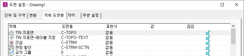

Autodesk Civil 3D의 각 객체에는 기층(객체가 실제로 상주하는 도면층) 및 구성요소 도면층(지표면 삼각망 또는 등고선과 같은 객체 구성요소의 화면표시를 조정하는 도면층)이 있습니다.
기층은 도면 설정에서 정의하거나 작성할 때 정의합니다. 구성 요소 도면층은 객체 스타일에서 정의합니다.
도면 설정 대화상자의 객체 도면층 탭에서 객체의 기본 기층을 지정합니다.
객체를 작성할 때 기본값을 사용하거나 새 도면층을 지정할 수 있습니다. 기층은 지표면 및 선형과 같은 주 객체 유형에만 사용할 수 있습니다.
객체는 실제로 기층에 있기 때문에 도면층 상태를 변경하여 객체 가시성을 조정할 수 있습니다. 예를 들어 지표면의 기층을 끄면 도면에서 모든 지표면이 꺼집니다.

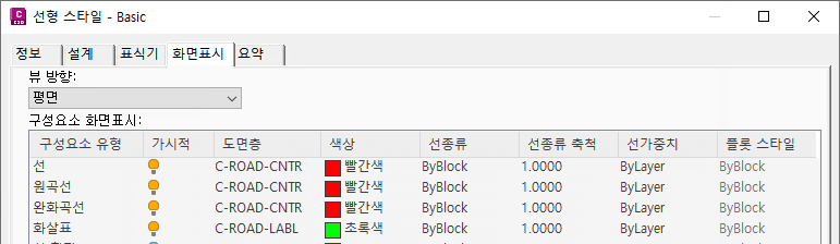

<객체> 스타일 대화상자의 표시 탭에서 구성요소 도면층을 지정합니다. 다음 예는 선형 구성요소의 도면층을 보여줍니다.
구성요소 도면층을 사용하면 객체 일부가 마치 다른 도면층에 있는 것처럼 객체에 대한 작업을 수행할 수 있습니다.
객체는 실제로는 기층에서 작성되지만 구성 요소의 화면표시는 다른 구성 요소 도면층에서 조정합니다. 각 객체 구성요소는 구성요소 도면층의 가시성 설정(켜기/끄기)을 사용하며, 다양한 구성요소 화면표시 설정이 도면층별로 설정된 경우 도면층의 색상, 선종류, 선가중치 및 플롯 스타일도 사용합니다.
도면층을 사용하여 객체를 조정하는 데 익숙한 경우 다양한 객체 스타일 구성요소 화면표시 설정을 ByLayer로 설정할 수 있습니다. 그러면 객체 구성요소의 색상, 선종류, 선가중치 및 플롯 스타일을 편집할 필요 없이 AutoCAD 도면층 명령을 사용하여 도면층 설정을 변경하기만 하면 됩니다.
