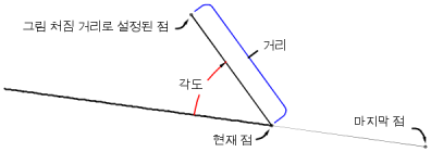

다음 그림은 그림 편각 거리 명령을 설명합니다.
FIGURE DEFL-DIST [각도] [거리]
명령 동의어
FIG DD
| 매개변수 | 정의 |
| 각도 | 새 정점까지 측정된 편각. 이 값을 현재 측량 데이터베이스 각도 단위(DMS, grads, 십진각, 라디안 또는 mils)로 입력합니다. |
| 거리 | 그림의 현재 정점에서의 거리입니다. 현재 측량 데이터베이스 거리 단위에 이 값을 입력합니다. |
