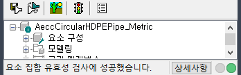

이 절차를 성공적으로 완료하면 요소의 유효성이 검사되고 상태 막대가 업데이트되어 요소 유효성 검사가 성공적인지를 나타내는 메시지가 표시됩니다.
요소가 유효함

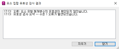

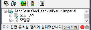

모형에서 오류가 발생하면 상태 막대 메시지에 요소 유효성 검사가 실패했다는 내용이 나타나고 대화상자가 표시되어 오류를 나열합니다. 오류를 검토하고 필요한 수정을 한 다음 유효성 검사가 성공할 때까지 이 단계를 반복합니다.
요소가 잘못됨
요소가 잘못된 경우 표시되는 오류 대화상자
