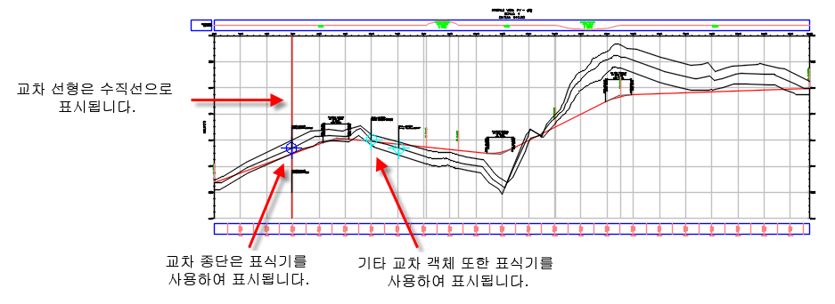

교차 선형은 표고가 없으므로 종단 뷰에서 수직선으로 표시되지만, 교차 선형 레이블의 표고 값을 지정할 수 있습니다.
표식기 스타일을 사용하여 종단 뷰에서 교차 객체의 모양을 제어할 수 있습니다. 표식기 스타일의 모양은 표식기 스타일 대화상자의 화면표시 탭에서 제어됩니다. 뷰 방향 리스트에서 종단을 선택하여 종단 뷰에 대해 표식기 스타일이 구성되는 방법을 검토하고 편집합니다. 단일 구성요소는 표식기(교차 종단, 형상선, 측량 수치, 3D 폴리선을 표시하는 데 사용)와 교차 수직선(교차 선형을 표시하는 데 사용) 모두의 화면표시를 제어합니다.
