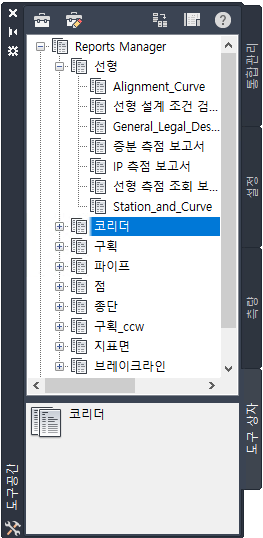

도구공간의 도구 상자 탭은 보고서와 확장을 실행하는 기본 인터페이스입니다. 측량 탭과 마찬가지로, 필요에 따라 도구 상자 탭을 표시하거나 숨길 수 있습니다.
도구 상자 탭은 각 객체 유형에 대한 보고서를 구성합니다. 이러한 보고서는 이동 가능한 간결한 형식으로 도면의 유용한 설계 데이터를 제공합니다. 어떤 보고서는 미리 정의된 XSL 스타일 시트 또는 사용자 XSL 스타일 시트가 포함된 LandXML 형식으로 되어 있습니다. 다른 보고서는 데이터와 다양한 옵션을 선택할 수 있는 사용자 대화상자가 포함된 .NET 형식입니다.
고유한 보고서를 도구 상자 메뉴에 추가할 수 있습니다. 이러한 보고서는 XML, VBA, COM, .NET 등을 비롯한 다양한 형식이 될 수 있습니다.
가입 확장을 설치하면 도구 상자에 있는 가입 확장 관리자 집합에 추가됩니다.
도구 상자 트리를 사용하면 보고서 관리자에서 사용 가능한 보고서에 액세스할 수 있을 뿐만 아니라 가입 확장 및 기타 사용자 도구에도 액세스할 수 있습니다. 해당되는 경우 항상 다음 명령은 도구 상자 상황에 맞는 메뉴에서 사용할 수 있습니다.
