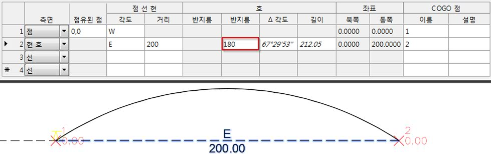

현 호에 대한 데이터를 입력할 때 각도 및 거리를 지정해야 반지름, 증분 각도 또는 길이를 지정할 수 있습니다. 반지름, 증분 각도 또는 길이에 대해 직접 입력한 값은 일반 글꼴로 표시되고, 계산된 값은 기울임꼴로 표시됩니다. 다음 그림에서 180은 반지름으로 입력된 값이고, 증분 각도 67° 29' 53"과 길이 212.05는 계산된 값입니다.
기울임꼴로 표시되는 값을 수동으로 변경하여 기울임꼴로 표시되는 다른 값을 다시 계산할 수 있습니다. 다음 그림에서 220은 길이로 입력된 값이고, 반지름 146.87과 증분 각도 85° 49' 39"는 다시 계산된 값입니다.

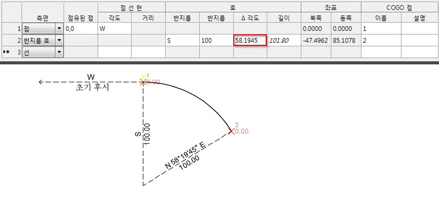

반지름 호에 대한 데이터를 입력할 때 반지름 방향 및 반지름을 지정해야 증분 각도 또는 길이를 지정할 수 있습니다. 증분 각도 또는 길이에 대해 직접 입력한 값은 일반 글꼴로 표시되고, 계산된 값은 기울임꼴로 표시됩니다.
반지름 또는 증분 각도를 변경하면 길이가 다시 계산됩니다. 길이를 변경하면 증분 각도가 다시 계산됩니다.
다음 그림에서 58.1945는 증분 각도로 입력된 값이고, 길이 101.80은 계산된 값입니다.
다음 그림에서 95는 길이로 입력된 값이고, 증분 각도 54 ° 25' 52"는 계산된 값입니다.
