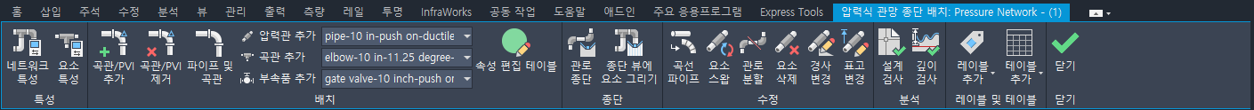

  1. 종단 뷰에서 압력식 관망을 선택합니다. 평면 뷰와 종단 뷰에서 모두 여러 개의 관로를 선택한 경우, 수정 패널에서 네트워크 편집 종단 배치 도구 를 클릭합니다.
    압력식 관망 종단 배치 상황별 탭이 리본에 나타납니다.
  2. 리본에서 사용 가능한 명령을 사용하여 관로의 위치, 표고 및 깊이를 조정할 수 있습니다. 자세한 내용은 압력식 관망 종단 배치 도구 정보를 참고하십시오.
