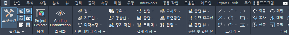

Autodesk Civil 3D 리본은 명령과 기능에 액세스하기 위한 주 사용자 인터페이스입니다.
리본에서 명령은 탭으로 구성됩니다. 각 탭은 일련의 패널로 구성됩니다.
기본적으로 리본은 켜져 있으며(표시 상태), Ribbon 및 RibbonClose 명령을 사용하여 표시하거나 끌 수 있습니다.
리본 탭에는 정적 탭과 상황별 탭의 두 가지 유형이 있습니다.
정적 리본 탭은 리본이 켜져 있을 때 항상 표시됩니다.

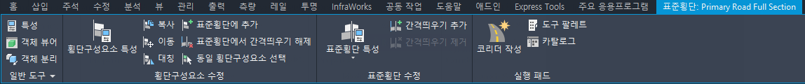

객체를 선택하거나 객체별 명령을 호출할 때 상황별 리본 탭이 자동으로 표시됩니다.
상황별 탭에는 현재 선택한 객체와 관련된 명령이 포함됩니다. 대부분의 상황별 탭은 객체를 선택 취소하여 닫을 수 있습니다.

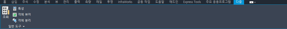

여러 가지 유형의 객체를 동시에 선택하면 다중 상황별 탭이 리본에 표시됩니다. 예를 들어 관망 객체와 선형 객체를 함께 선택하면 다중 상황별 탭이 표시됩니다.
Autodesk Civil 3D 상황별 리본에는 워크플로우에서 다음에 사용할 수 있는 명령에 액세스할 수 있게 해 주는 실행 패드 패널이 있습니다.
예를 들어 선형 객체를 선택하면 선형 상황별 탭이 표시됩니다. 선형 상황별 탭에 있는 실행 패드 패널은 다음에 사용할 수 있는 다양한 명령을 제공합니다. 선형에서 코리더, 교차로 또는 데이터 바로 가기를 작성하려는 경우를 예로 들 수 있습니다.
