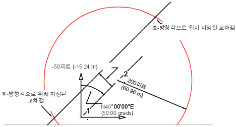

선과 호의 교차로를 계산할 수 있습니다. 선은 점, 방향각 및 간격띄우기로 설정됩니다.
호/방향각을 클릭합니다. ARCB [점] [반지름] [점 1] [방향각] [사분점] [간격띄우기]
NE 1 100 100
NE 2 200 200
ARCB 2 200 1 50 1 -50
! INTERSECTION # 1 NORTH:372.285978 EAST:301.575300
! INTERSECTION # 2 NORTH:98.424700 EAST:27.714022
교차로는 점 2를 중심으로 반지름이 200인 호와 점 1에서 왼쪽으로 간격띄우기 거리를 50으로 하여 그려진 50.0000 방향각 사이에 배치됩니다.
