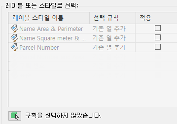

다음 그림은 테이블 추가 대화상자의 선택 섹션을 보여 줍니다.
특정 레이블 스타일 이름의 모든 레이블을 테이블에 추가하려면 레이블 스타일 이름 옆의 적용 확인란을 선택합니다. 이 방법을 사용할 때 모든 레이블이 태그 모드로 전환되며 하위 스타일은 작성되지 않습니다.
특정 스타일 레이블 중 선택된 레이블만 테이블에 추가하려면
을 클릭하고 레이블을 클릭합니다. 태그 화면표시 모드가 아닌 도면에서 레이블을 선택하면 대화상자가 나타나 레이블이 현재 태그 모드가 아님을 알려 주고 새 하위 스타일을 만들지 여부를 묻습니다.
계속하려면 예를 클릭합니다. 아니오를 클릭하면 하위 스타일이 작성되지 않고 레이블이 테이블에 추가되지 않습니다. 예를 클릭하면 <스타일 이름>.Tag.1 형식으로 현재 레이블 스타일의 하위 스타일이 작성됩니다.
