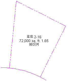

기본 레이블 위치

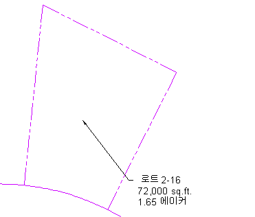

지시선과 함께 끌어온 레이블
지시선은 레이블의 원래 삽입접에 부착된 상태로 유지되며 레이블의 새 위치까지 늘어납니다. 화살촉이 있는 지시선을 그릴 수 있으며 직선이나 스플라인 원곡선으로 지시선을 그릴 수 있습니다.

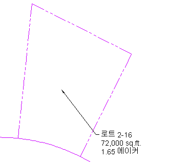

다음 그림과 같이 지시선이 레이블 문자의 왼쪽에 있으면 레이블 문자가 왼쪽 자리맞추기되고 오른쪽에 있으면 오른쪽 자리맞추기됩니다.
그러나 다음 그림과 같이 지시선 위치에 관계없이 레이블 문자가 항상 왼쪽 자리맞추기되도록 설정할 수 있습니다.
